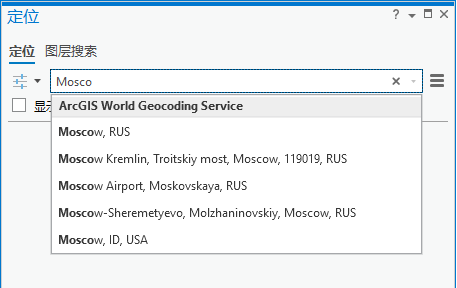

等级用于针对一些模糊不清的查询的地理编码结果或建议进行排序,例如 林肯市 ,其中无可用附加信息(状态)。 等级可用于指示某结果相对于其他相同名称结果的重要性,具体取决于定位器。 例如,在俄罗斯和爱达荷州都有名为莫斯科的城市。 俄罗斯莫斯科的人口多于爱达荷州莫斯科的人口,所以其等级更高。 等级值可以基于人口或类别,列表的顺序基于等级和位置的组合。
按人口规模使用等级进行排序的莫斯科建议

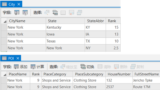

按等级进行排序也适用于多角色定位器。 如果搜索将从不同角色返回具有相同得分的多个候选项,则等级需要设置候选项的优先级。
具有多角色定位器等级值的城市和 POI 数据

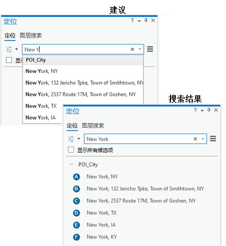

根据等级值,在建议和地理编码结果中,来自 城市 角色的一个候选项的位置将高于来自 POI 角色的候选项:
使用等级值的多角色城市和 POI 定位器建议及搜索结果
