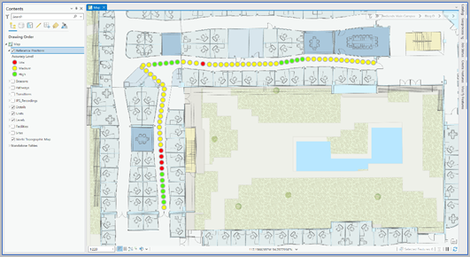

识别精度等级
参考位置要素类中的 Accuracy Level 字段表示基于实际位置与通过 ArcGIS IPS Engine 计算的位置间距的定位性能分类。
可通过在地图中符号化参考位置要素可视化和识别 ArcGIS IPS 在不同精度等级下的执行区域。
要识别准确度级别,请完成以下步骤:
  1. 向地图添加 Reference Positions 要素类。
  2. 将地图配置为 楼层感知型 地图。
  3. 将 Reference Positions 图层配置为 楼层感知型图层
  4. 内容 窗格中选择 Reference Positions 图层。
  5. 要素图层 选项卡的 绘制 组中,单击 符号系统 符号系统 下的箭头,然后选择 唯一值 唯一值
    随即显示 符号系统 窗格,可在其中进一步自定义图层的分类和符号化方式。
  6. 单击 字段 1 下拉箭头并选择 精度等级
    参考位置要素的颜色取决于 Accuracy Level 字段,以可视化具有不同精度等级的区域。
    地图上具有不同精度等级的区域

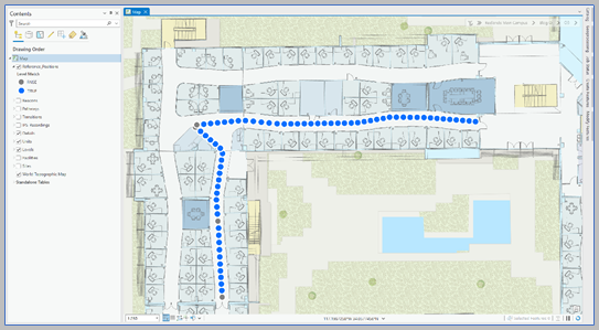

Reference Positions 要素类的 Level Match 字段用于报告实际位置和通过 ArcGIS IPS Engine 计算的位置是否在同一等级下。
可通过在地图中符号化参考位置要素可视化和识别 ArcGIS IPS 在错误楼层定位您的区域。
要匹配位置级别,请完成以下步骤:
  2. 将地图配置为 楼层感知型 地图。
  6. 单击 字段 1 下拉箭头并选择 等级匹配
    参考位置要素的颜色取决于 Level Match 字段,以可视化具有不匹配等级的区域。
    地图上等级不匹配的区域

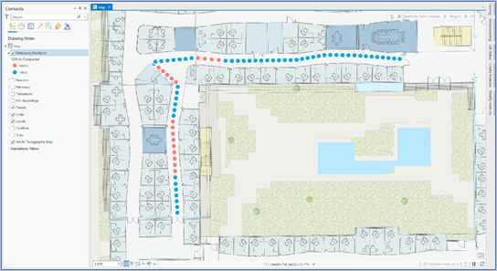

可视化视线
Reference Positions 要素类的 LOS To Computed 字段用于报告实际位置与通过 ArcGIS IPS Engine 计算的位置之间是否存在视线。
可通过在地图中符号化参考位置要素在可视化和识别 ArcGIS IPS 将您定位在实际位置的视线外部的区域。
要可视化视线,请完成以下步骤:
  2. 将地图配置为 楼层感知型 地图。
  6. 单击 字段 1 下拉箭头并选择 要计算的 LOS
    参考位置要素的颜色取决于 LOS To Computed 字段,以可视化您定位在视线范围外的区域。
    地图上将用户定位在视线范围外部的区域

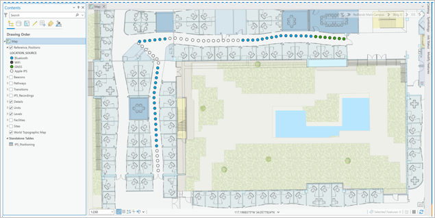

设置位置源
Reference Positions 要素类的 Location Source 字段指示 ArcGIS IPSIPS Engine 用于计算您的位置的技术。 受支持的位置源包括蓝牙、Wi-Fi、Apple 室内定位和全球卫星导航系统 (GLONASS)。
注:
位置源可能与室内定位数据服务支持的定位类型不同。 这是因为 ArcGIS IPS Engine 同时使用其他可用资源来计算可能的最佳室内位置。
可通过符号化参考位置要素可视化用于环境不同区域的定位技术并执行适当的步骤来纠正非预期行为。 例如,如果拥有基于蓝牙的部署并且区域使用 GLONASS,检查信标部署并确保定义正确的入口和出口过渡。
要可视化位置源,请完成以下步骤:
  2. 将地图配置为 楼层感知型 地图。
  6. 单击 字段 1 下拉箭头并选择 位置源
    参考位置要素的颜色取决于 Location Source 字段,以可视化和识别 ArcGIS IPS Engine 正在使用不同位置源的区域。
    地图上 IPS Engine 正在使用不同位置源的区域

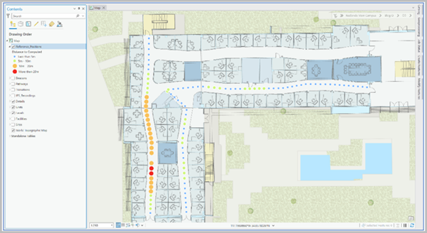

设置自定义精度等级
参考位置要素类中的 Distance to Computed 字段用于报告实际位置与通过 ArcGIS IPS Engine 计算的位置之间的欧氏距离。
可通过在参考位置要素上应用分级色彩符号系统并定义自定义分类,获得整个环境的定位精度等级的更细粒度个性化视图。
要设置自定义准确度级别,请完成以下步骤:
  2. 将地图配置为 楼层感知型 地图。
  5. 要素图层 选项卡的 绘制 组中,单击 符号系统 符号系统 下的箭头,然后选择 分级色彩 分级色彩
  6. 单击 字段 下拉箭头并选择 要计算的距离
  7. 单击 下拉箭头,然后用于划分数据的类的数量。
  8. 单击 方法 下拉箭头,或者针对类分隔应用手动间隔以定义划分方法。
    参考位置要素的颜色取决于 Distance to Computed 字段,以可视化具有不同精度等级的区域。
    地图上具有不同精度等级的区域

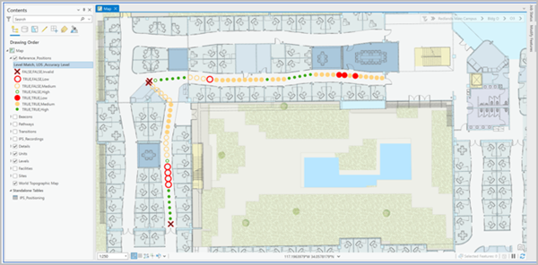

可通过合并参考位置要素类的多个字段可视化数据。 可通过多字段可视化根据字段相关性识别趋势,这些趋势可能导致 ArcGIS IPS 的性能无法达到最佳水平。
可通过合并 Level MatchLOS to ComputedAccuracy Level 字段值在地图上符号化参考位置要素,以概览部署的质量。
要通过结合分析字段可视化 ArcGIS IPS 性能,请完成以下步骤:
  2. 将地图配置为 楼层感知型 地图。
  7. 单击 添加字段 ,然后在新添加的字段中,从下拉列表中选择 计算位置的视线
  8. 单击 添加字段 ,然后在新添加的字段中,从下拉菜单中选择 精度等级
    参考位置要素的颜色取决于 Level MatchLOS to ComputedAccuracy Level 字段值,以同时可视化等级不匹配的区域、可能在视线范围外的区域或精度等级较低的区域。
    等级不匹配的区域可能在视线范围外或精度等级较低。
