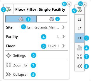

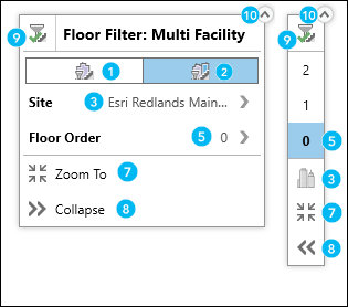

楼层感知型地图中单个设施点过滤模式下楼层过滤器控件的图示 楼层感知型地图中多个设施点过滤模式下楼层过滤器控件的图示

启用单个设施点过滤
当启用单个设施点过滤时,可以选择站点(如果配置了站点)、设施点和楼层。 地图会过滤选定的设施点,同时显示垂直顺序为 0 的所有其他建筑物中的楼层。 您可以更改设置,以便仅显示选定的设施点。
启用多个设施点过滤
启用多个设施点过滤时,可以选择站点(如果配置了站点)和垂直顺序。 所选站点中的所有设施点(如果未配置站点,则为整个数据集中的所有设施点)将按选定的垂直顺序过滤。
选择地点
单击箭头以打开可用站点的列表。 在地图属性中配置了站点图层时,将显示选择站点的选项。 选择站点将在地图中缩放至站点范围,并指定在使用多个设施点过滤时选择哪些设施点。
您可以使用搜索栏在数据集中搜索站点。
选择设施点
单击箭头以打开可用设施点的列表。 选择一个设施点以缩放至该设施点的范围。 仅在使用单个设施点过滤时,才会显示选择设施点的选项。
您可以使用搜索栏在数据集中搜索设施点。 如果从其他站点选择设施点,则会自动选择相关站点要素。

选择楼层(单个设施点过滤)
选择楼层顺序(多个设施点过滤)
启用单个设施点过滤时,单击箭头可打开所选设施点的可用楼层列表。 选择楼层会将所选设施点的数据过滤到所选楼层,而其他设施点则显示底层。 首次选择设施点时,默认情况下,楼层设置为垂直顺序为 0 的楼层。
启用多个设施点过滤时,单击箭头可打开楼层的可用垂直顺序值列表。 所选站点中的所有设施点(如果未配置站点,则为整个数据集中的所有设施点)将按选定的垂直顺序过滤。

设置
使用单个设施点过滤时,打开设置窗格以调整显示设置。 您可以从以下部分中的选项中选择:
  • 显示模式:
    • 显示所有设施点中的楼层 - 将所选设施点过滤到所选楼层,并以垂直顺序 0 显示所有其他设施点的楼层。
    • 仅显示所选设施点 - 将所选设施过滤到所选楼层,并且不显示任何其他设施点的楼层。 如果在目录中打开了 Facilities 图层,则建筑物覆盖区在地图中仍然可见。
  • 楼层可见性:
    • 显示所选楼层下方的楼层 - 所选楼层及其下方的所有楼层在场景中可见。 下方楼层基于 Vertical Order 字段值。 这是默认设置。
    • 仅显示所选楼层 - 仅所选楼层可见。
    注:
    “楼层可见性”选项仅在 3D 场景中可用。
7
缩放至
单击可将地图居中并缩放到单个设施点模式下的所选站点或设施点,或多个设施模式下的所选站点。 如果未设置站点或设施点,则地图将居中并缩放到数据范围。
8
折叠
单击可将楼层过滤器控件折叠到简化的工具栏中。
9
启用/禁用楼层过滤器
单击以启用或禁用楼层过滤器。
当楼层过滤器被禁用时,会显示所有要素。
10
最小化楼层过滤器
单击可隐藏或显示楼层过滤器控件。
