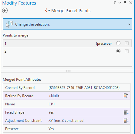

可以使用质量选项卡上工具库中的合并点工具 来合并两个或多个所选宗地结构点。
当合并点时,可以选择已合并的点位置并选择要保留的点属性。 在合并宗地点窗格中,通过单击点旁的选项,可选择将作为已合并位置的点。 通过选择点行,可选择要保留的点属性。

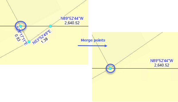

例如,在下图中,点 2 的位置为已合并位置,而点 1 的属性将被保留。
合并宗地点。
该工具可以合并独立点和连接到宗地线和面的点。
合并宗地点是提高宗地结构中数据质量的有用工具。 可以将重复的点合并为一个点,并且可以同时移除由重复的点创建的相连的悬挂线和狭长面。
合并所选的宗地结构点。
所选的点将合并到蓝色圆圈中的保留点。 悬挂线和狭长面会被移除。

  1. 单击质量选项卡工具库中的合并点 ,以打开合并宗地点窗格。
  2. 要合并点并移除已合并点之间的线和面,请确保选择窗格底部的允许移除已合并点之间的线和面选项。
    选择显示预览可查看合并点时,宗地线、点和面之间的拓扑连通性的预览。 在地图上绘制蓝线以指示已更新的拓扑连通性。
  3. 使用选择工具来选择两个或多个宗地点。
  4. 在要合并的点下方,通过单击点旁的选项,可选择将作为已合并点位置的点。
  5. 通过选择点行,指定将保留的点属性。 括号中的单词 (preserve) 随即出现在该点旁。
    如有必要,您也可以更新合并点属性下的已合并点属性。
  6. 单击合并以合并所选点。
