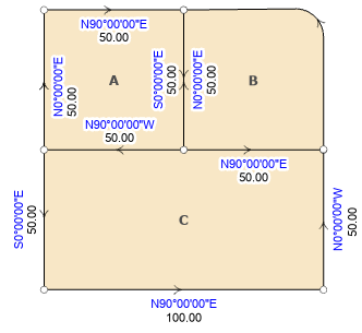

在下图中,宗地的标注不一致,其面边缺少单独的线,并且共享边界具有重复的相同线。
具有不一致边界的宗地
使用 重新构建边界 工具,对上图中的宗地进行了以下更新:
  • 为宗地 C 的最北边创建了一条线。
  • 删除了宗地 A 和宗地 B 之间共享边界上的重复重叠线。
  • 宗地 B 上的折线被分割成单独的线,并创建了一条曲线和缺失点。
  • 生成缺失的 COGO 尺寸并设置标注位置。
  • 新创建的线与宗地记录相关联。
重新构建的边界
显示具有重新构建的边界的宗地。
