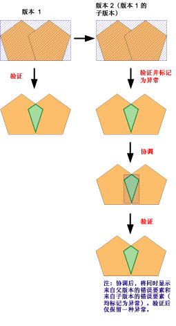

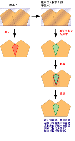

在已创建子版本的情况下,验证父版本(默认)中存在的脏区时,有时会在这两个版本中同时生成相同的错误。 如果在父版本(默认)或子版本中该错误被标记为异常,则协调将生成重复的错误要素。 在这些情况下,此错误要素将被纳入脏区,并在验证脏区时减为一个错误或一个异常。 以下两个示例对此进行了演示。
示例 9
示例 9
示例 10
示例 10
