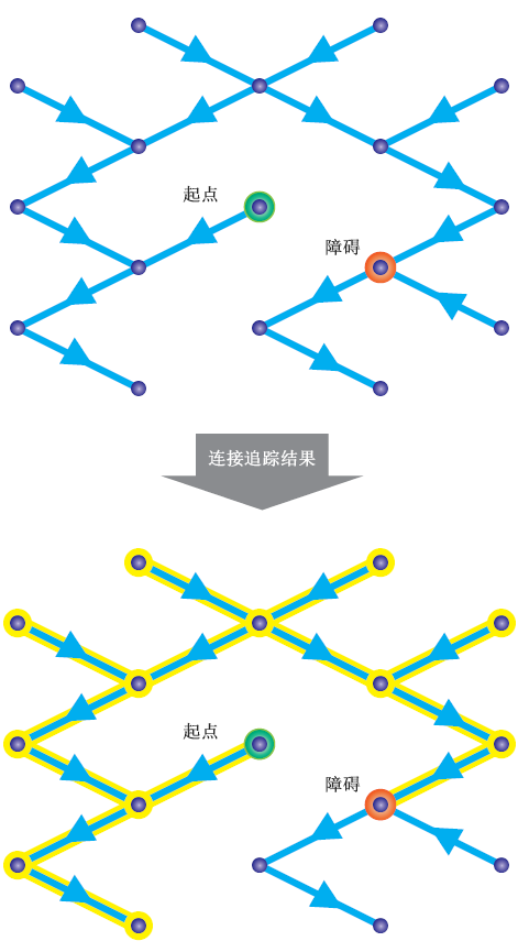

连接追踪
已连接的追踪从一个或多个起点开始,沿着已连接的要素向外跨越。 沿一条路径行进的追踪在遇到障碍时,或者在没有其他连接要素(路径终点)时会停止追踪。 这种追踪类型在确认新编辑的要素是否按照预期连接时很有用。
已连接追踪的示例
这种类型的追踪仅基于连通性在网络中行进。 要控制此类追踪的可遍历性,必须手动配置 追踪 工具。 请考虑一个使用国家水文数据集中的 NHDFlowlines 要素类的示例;如果在 FCode 字段上设置了网络属性,则可以配置条件障碍以在遇到人工路径时停止追踪 (FCode = 55800)。 也可配置输出条件以控制追踪结果。 例如,要标识数据集中的已连接溪流和河流,可以运行已连接的追踪,但仅返回 Fcode 在 45999 和 46008 之间的边。
通过配置追踪来控制追踪通过网络的方式,称为高级追踪。
有关详细信息,请参阅 查找已连接要素 。

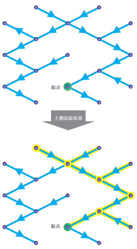

上溯追踪
上溯追踪将向上游流动,并远离放置在边或点要素上的起点。
要执行上溯追踪,必须存在一个或多个起点。 如果遇到障碍,或者没有其他连接或可遍历要素,则追踪会停止。 将返回起点和上游终点位置之间的要素。 如果起点起始于循环内,则追踪结果将返回循环中的所有要素。
上溯追踪的示例

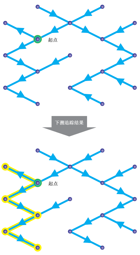

下溯追踪
下溯追踪将向下游流动,并远离放置在边或点要素上的起点。
要执行下溯追踪,必须存在一个或多个起点。 如果遇到障碍,或者没有其他连接或可遍历要素,则追踪会停止。 将返回起点和下游终点位置之间的要素。 如果起点起始于循环内,则追踪结果将返回循环中的所有要素。
下溯追踪的示例
配置 追踪 工具参数以修改上溯或下溯追踪。
有关详细信息,请参阅 查找上游和下游要素 。

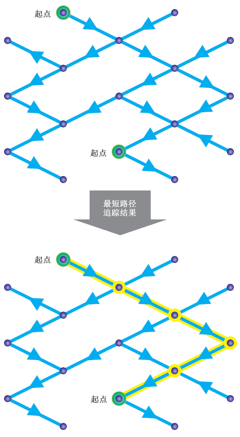

最短路径追踪
使用追踪标识两个起点之间的最短路径。 可以使用数字网络属性(例如形状长度)来计算最短路径。 基于成本和距离的路径都可以使用此类型的追踪完成。
要在此类型追踪中包含可遍历性,可明确设置 追踪 工具参数,使其成为高级最短路径追踪。 例如,高级最短路径追踪可帮助您沿着 54 英寸或更大尺寸的通道找到雨水网络中两点之间的最短路径。
最短路径追踪的示例
了解有关如何发现网络中两点之间最短路径的详细信息
