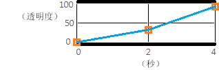

示例 1:启用所有关键帧
如果启用所有关键帧,则图层透明度渐变将经过每个关键帧的值。
0 秒
1 秒
2 秒
3 秒
4 秒
0%
15%
30%
60%
90%
启用所有关键帧的图层透明度

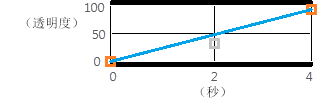

示例 2:禁用中间的关键帧
如果禁用关键帧 2,则图层透明度渐变将不会使用该关键帧的值。 中间的值将仅基于其余关键帧计算。
0 秒
1 秒
2 秒
3 秒
4 秒
0%
22.5%
45%
67.5%
90%
禁用关键帧 2 的图层透明度

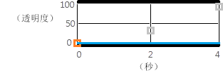

示例 3:仅启用一个关键帧
如果禁用关键帧 2 和 3,则图层透明度渐变将仅使用关键帧 1 的值。
0 秒
1 秒
2 秒
3 秒
4 秒
0%
0%
0%
0%
0%
禁用关键帧 2 和 3 的图层透明度

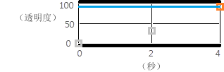

示例 4:仅启用最后一个关键帧
如果禁用关键帧 1 和 2,则图层透明度渐变将仅使用关键帧 3 的值。
0 秒
1 秒
2 秒
3 秒
4 秒
90%
90%
90%
90%
90%
禁用关键帧 1 和 2 的图层透明度
