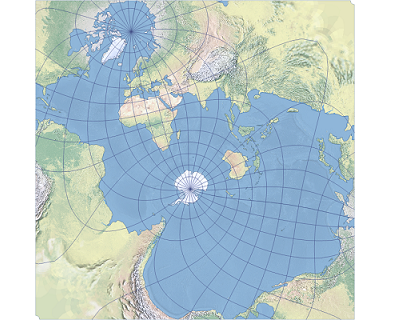

该投影的一个优点在于支持镶嵌或拼接。 1979 年,Athelstan Spilhaus 在 Robert Hanson 和 Ervin Schmid(来自美国国家大地测量局)的协助下,使用了该投影或类似投影来绘制世界海洋地图(见下文第二张图)。

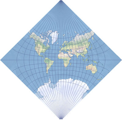

亚当斯方形 II 地图投影示例
竖直方向上的亚当斯方形 II 投影。
具有 Spilhaus 配置的亚当斯方形 II 地图投影示例
具有 Spilhaus 配置的亚当斯方形 II 投影。

经纬网
在赤道投影中,赤道和中央经线投影为直线,构成方形的对角线。 对向经线投影为直线,在赤道处发生弯折,构成方形的外边界。 其他经线则是复杂曲线。 纬线是复杂的曲线,沿中央经线不等距分布,并向最近的极点凹陷。 纬线间距随着远离赤道而逐渐增大。 两个极点分别投影为方形对角上的两个点。 经纬网沿赤道和中央经线对称。
畸变
亚当斯方形 II 是一种等角地图投影。 方向、角度和形状在无穷小尺度上保持不变。 但在方形的四个角处,等角性失效。 极地地区和对向经线沿线的面积被严重夸大。 在赤道投影中,畸变值沿赤道和中央经线对称。
