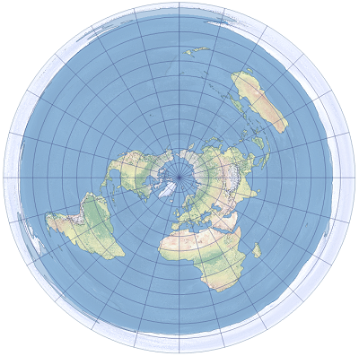

等距方位投影示例
显示了以北极为中心的等距方位地图投影。

在极方位上,经线将投影为源自极点的直线,且这些直线间的夹角是根据正北确定的。 纬线将显示为等间距同心圆弧。 所有经纬网线均垂直相交。 相反的极点投影为一个圆圈,呈现为地图的边缘。 经纬网是对称的。
