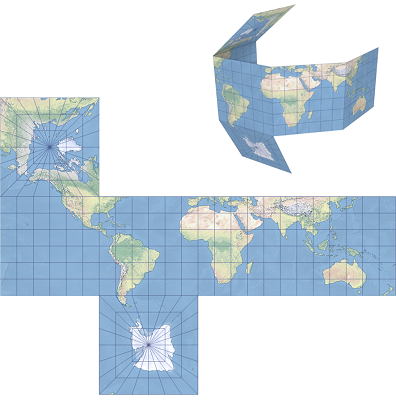

立方体投影的示例
立方体地图投影可以折叠成一个立方体。

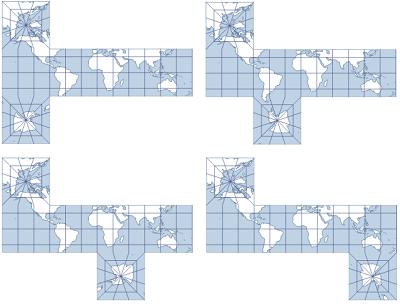

0、1、2 或 3
北极面与中央经线以西 135° 的经线对齐。
南极面分别与中央经线以西 135°、45° 的经线或以东 45°、135° 的经线对齐。
分别使用选项 0–3 创建的立方体投影示例

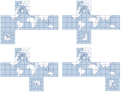

4、5、6 或 7
北极面与中央经线以西 45° 的经线对齐。
分别使用选项 4–7 创建的立方体投影示例

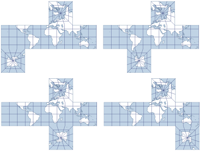

8、9、10 或 11
北极面与中央经线以东 45° 的经线对齐。
分别使用选项 8–11 创建的立方体投影示例

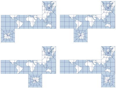

12、13、14 或 15
北极面与中央经线以东 135° 的经线对齐。
分别使用选项 12–15 创建的立方体投影示例
