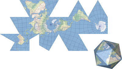

富勒地图投影,也称为戴美克森氏地图投影,将地球体转换为一个 20 边形的图形,称为二十面体。 该形状的每个面都是一个测地线三角形,然后被压扁成一个二维三角形。 二十面体的各个面以特定方式展开,以保持地块不被破坏。
该投影的最终版本由巴克敏斯特·富勒在数十年研究地图后于 1954 年描述。 有关详细信息,请参阅巴克敏斯特·富勒研究所网站。 富勒投影可在 ArcGIS Pro 1.0 及更高版本以及 ArcGIS Desktop 9.0 及更高版本中使用。
富勒投影的示例
富勒地图投影可以折叠成二十面体。

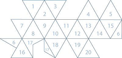

  • 选项,用于显示整个地球体或仅显示一个面,如下图所示。 选项 = 0 将导致显示整个地球体,显示所有 20 个面。 这是默认设置。
可通过 Option 参数指定的编号面
