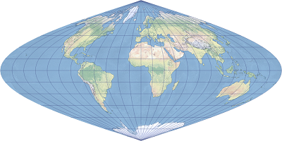

正弦投影示例
显示了以格林威治为中心的正弦地图投影。

经纬网
正弦投影是伪圆柱投影。 赤道与中央经线将投影为直线,其中投影后的赤道长度是中央经线的两倍。 其他经线为正弦曲线,从中央经线向外凸出,且等距分布。 纬线是垂直于中央经线且均匀分布的直线。 两极表示为点,并呈现为突出的边缘。 经纬网沿赤道和中央经线对称。
畸变
正弦投影是一种等积(等效)投影。 形状、方向、角度和距离一般都会发生畸变。 沿每条纬线和中央经线比例均无变形。 畸变在投影中心附近较为适中。 凸起的经线会朝向投影边缘产生相当大的畸变。 畸变值沿赤道和中央经线对称。
