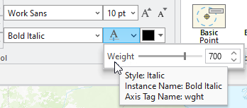

对于可变字体,可以通过标签属性指定轴。 将鼠标悬停在变化轴上,可以找到字体可用的变体标签及样式。 常用轴的标签包括 wght(权重)、wdth(宽度)、slnt(倾斜)、ital(斜体)和 opsz(光学尺寸)。
named_instance 可用于设置这些变体的便于使用的预设。
要定义可变字体,必须设置名称、样式和变体。 通过指定实例或轴,可以指定变体,例如 wght。
将鼠标悬停在变化轴名称上以获得样式、实例名称和轴标签名称。
注:
标注示例:
"<FNT name = 'Work Sans' style = 'italic' named_instance = 'bold italic' wght = '700'>" + "Text weight = 700" + "</FNT>"
注记示例:
<FNT name = "Work Sans" style = "italic" named_instance = "bold italic" wght = "700" >Text weight = 700</FNT>
