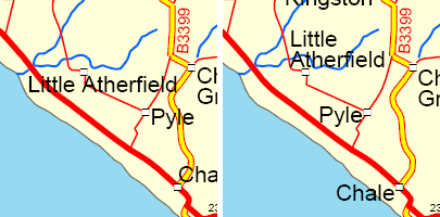

下图显示了道路使用要素权重之前和之后的情形。 左侧图像中道路的要素权重为 0。 您可以看到多个标注穿越了道路要素。 右侧图像具有为道路设置的要素权重。 标注的位置现已平移,以使其不会与道路要素压盖。 如果无法将标注放置在不穿越道路要素的位置,会将这些标注移动到只穿越一条而不是多条道路的位置。
使用要素权重防止标注与道路叠置
