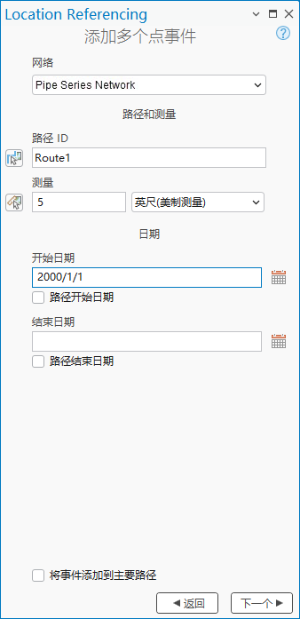

  3. 单击下一步。
    路径和测量和日期部分将显示在添加多个点事件窗格中。
    “添加多个点事件”窗格
  4. 单击网络下拉箭头并选择作为事件图层源的网络。
  5. 通过执行以下操作之一来指定要创建点事件的路径:
    • 在路径名称文本框中提供路径名称。
    • 单击从地图中选择路径 ,然后单击路径上要添加点事件的点。
    要选择新测量值,请单击从地图中选择测量 ,然后单击路径测量值。
    将使用您单击的路径位置填充初始测量值。
    提示:
    单击从地图中选择路径 或从地图中选择测量 后,将鼠标悬停在路径上以查看指针位置处的路径和测量值。
    了解如何设置地图比例选项以显示路径和测量信息
    注:
    如果显示了有关获取锁或协调的消息,则将启用冲突预防。
    选择路径后,如果路径锁定已被当前用户在不同版本中获取,且其可释放状态为是,则工具将尝试释放该路径锁定。
  6. 通过执行以下操作之一来指定新位置:
    • 在测量值文本框中提供值。
    • 单击从地图中选择路径 ,然后在地图上单击沿路径的测量值。
    提供测量值后,地图上会在该测量值位置显示一个绿点。
  7. 开始日期默认值为当前日期,但您可以通过执行以下操作之一来更改日期:
    • 在开始日期文本框中提供开始日期。
    • 单击日历 并选择开始日期。
    • 选中路径开始日期复选框。
  8. 或者,通过执行以下操作之一指定点事件的结束日期:
    • 在结束日期文本框中提供结束日期。
    • 单击日历 并选择结束日期。
    • 选中路径结束日期复选框。
    如果未提供结束日期,则该事件从事件的开始日期到未来一直有效。
  9. 单击下一步。

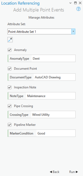

随即显示包含默认属性集的管理属性。
属性集列表包括其他属性集(如果已配置)。
您可以在同一要素服务中配置属性集。
  1. 或者,单击属性集下拉箭头并选择属性集。
    在属性集中配置的属性将显示在窗格中。
  2. 为属性集中的事件提供属性信息。
    具有“管理属性”部分的“添加多个点事件”窗格
    注:
    单击通过在地图上选择事件来复制属性值 ,然后在地图上单击属于同一事件图层的现有点事件以从该点复制事件属性。
    注:
    选择事件后,在当前版本中获取事件锁或将其转让给当前用户。
    与路径锁定不同,在任何编辑活动中都不会尝试释放事件锁。
  3. 单击运行。
    创建新点事件,并且其显示在地图上后,将显示一条确认消息。
