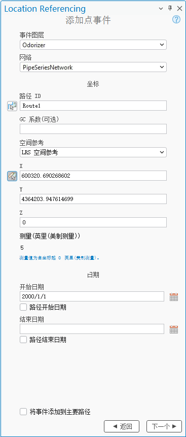

通过坐标添加点事件
要使用添加点事件工具通过坐标创建单个点事件,请完成以下步骤:
在 ArcGIS Pro 中打开地图并缩放到要添加点事件的位置。
在位置参考选项卡的事件组中,单击添加 > 点事件
。添加点事件窗格随即显示。
单击方法下拉箭头,然后选择坐标。
单击下一步。
事件图层下拉菜单,网络下拉菜单和坐标部分将显示在窗格中。
单击事件图层下拉箭头,然后选择要添加点事件的点事件图层。
网络下拉菜单根据事件图层值填充。
通过执行以下操作之一指定新的点事件的路径:
在路径名称文本框中提供路径名称。
单击从地图中选择路径
,然后单击地图上的路径。
可以选择在GC 系数文本框中提供地理坐标系数值。
提供地理坐标系数可通过将 X 和 Y 值除以指定的系数来调整坐标。
单击空间参考下拉箭头并选择空间参考。
LRS 空间参考 - LRS 网络的空间参考
Web 地图空间参考 - 底图的空间参考
GCS_WGS_1984 - 使用十进制度作为单位的地理空间参考
为 X、Y 和 Z 指定 x、y 和 z(可选)坐标值。
事件将根据提供的坐标定位于路径上。 如果坐标位置不在所选路径上,则会选择路径上与坐标位置最近的点定位事件,并显示其在路径中的距离。
提示:
您也可以通过单击在地图上选择 X/Y 位置来选择一个坐标。
通过执行以下操作之一指定定义事件开始时间的日期:
在开始日期文本框中提供开始日期。
单击日历
并选择开始日期。选中路径开始日期复选框。
可以选择通过执行以下操作之一指定定义事件结束时间的日期:
在结束日期文本框中提供结束日期。
单击日历
并选择结束日期。选中路径结束日期复选框。
结束日期为可选设置。 如果未提供结束日期,则该事件从事件的开始日期到未来一直有效。
单击下一步。
指定点事件图层的属性将显示在管理属性部分中。
为新事件提供属性信息。
注:
单击通过在地图上选择事件来复制属性值
,然后单击一个属于地图上同一事件图层的现有点事件以从该点复制事件属性。单击运行。
当点事件添加并显示在地图上后,将显示一条确认消息。

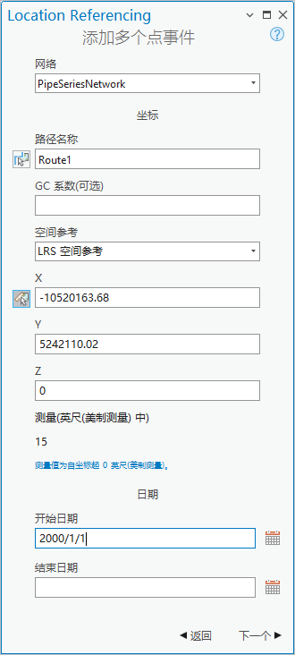

通过坐标添加多个点事件
要使用添加多个点事件工具按坐标添加多个点事件,请完成以下步骤:
在位置参考选项卡的事件组中,单击添加 > 多个点事件
。随即显示添加多个点事件窗格。
单击方法下拉箭头,然后选择坐标。
单击下一步。
坐标选项将显示在添加多个点事件窗格中。
单击网络下拉箭头并选择一个网络。
网络值必须是已发布的 LRS 网络图层。
在坐标部分中,通过执行以下操作之一指定事件将位于的路径:
在路径名称文本框中提供路径名称。
单击从地图中选择路径
,然后单击地图上的路径。
指定的路径将在地图上高亮显示。
单击空间参考下拉箭头并选择空间参考。
提示:
通过执行以下操作之一指定事件的开始日期:
在开始日期文本框中提供开始日期。
单击日历
注:
开始日期默认值为当前日期,但您可以指定其他日期。
在结束日期文本框中提供结束日期。
单击日历
单击下一步。
随即显示包含默认属性集的管理属性部分。
单击属性集下拉箭头并选择属性集。
在所选属性集中配置的事件图层和字段将显示在窗格中。
为属性集中的事件提供属性信息。
注:
单击通过在地图上选择事件来复制属性值
当新点事件创建并显示在地图上后,将显示一条确认消息。
