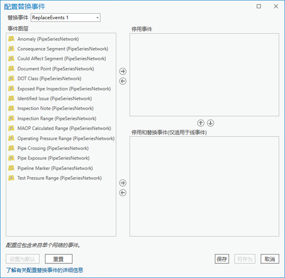

分类事件
要配置事件替换,请完成以下步骤:
在 ArcGIS Pro 中,打开包含将停用或替换事件的要素服务的地图。
在位置参考选项卡的事件组中,单击配置替换
。将弹出配置替换事件对话框。
如果不存在事件替换配置,则新建替换事件对话框会出现在配置替换事件对话框的顶部,您可以在其中创建命名配置。
提示:
要素服务中可用的所有线事件
和点事件
均列在事件图层列表中。

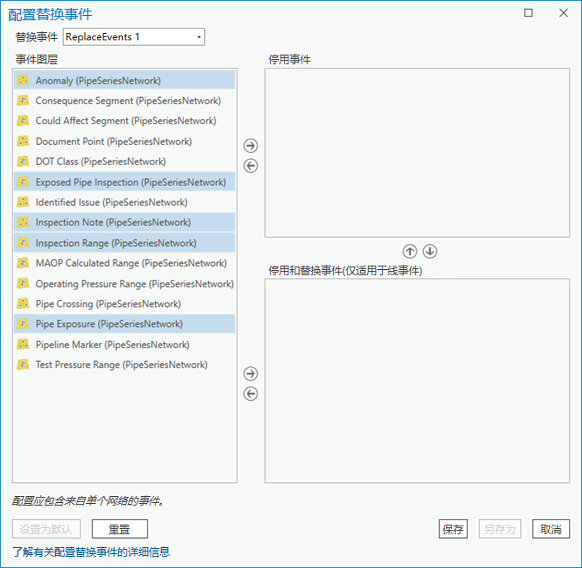

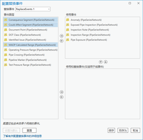

按 Shift 键并单击以选择一系列连续事件,或按 Ctrl 键并单击以不按顺序选择事件;然后将多个线事件从事件图层列表拖动到停用事件列表。
您还可以使用对话框上的箭头按钮在事件图层列表和其他列表之间移动所选图层,或者在停用事件和停用并替换事件列表之间上下移动线事件图层。
提示:
单击重置将配置设置为其原始状态或上次保存的状态。
保留在事件图层列表中的事件图层在运行事件替换时将保持原样。

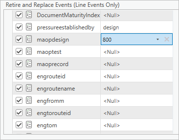

或者,单击停用并替换事件列表中任意事件图层的展开按钮以将其展开。
随即显示可编辑事件图层字段的扩展列表。 取消选中复选框以将其从事件替换中排除。
如果配置了默认属性,则将其列出。 使用替换事件窗格进行事件替换时,可以覆盖默认属性。
注:
某些属性字段为必填属性字段
。 必填属性字段是没有默认值的不可空字段。 无法取消选中必填属性字段的复选框。单击保存以保存事件替换配置。
