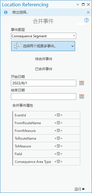

    随即显示合并事件窗格。
    选择事件之前的“合并事件”窗格
  3. 事件图层下拉列表中选择包含要合并的事件的事件图层。
    在下面的示例中,所选的事件图层为 DOT 类
  4. 通过在地图中绘制边界框选择事件。

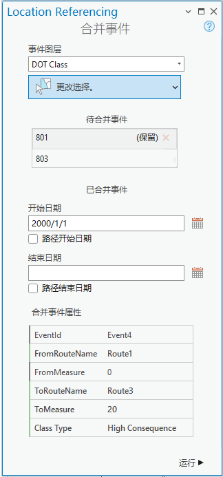

    在事件图层中选择事件要素后的“合并事件”窗格
