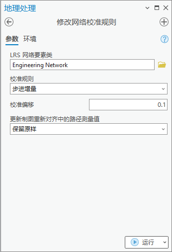

  • 步进增量 - 步进增量用于定义在路径的每个物理间隙处,测量值用于调整或步进的值。 此方法会将增量值添加至物理间隙末端处的测量值,通常用于将自定义增量值添加至物理间隙处的路径测量值,或用于避免物理间隙导致路径在两个空间位置处出现相同的测量值的情况。 定义的增量值必须为数值并且可以包含小数。 但是,如果需要校准测量值中没有间隙的路径,将增量值设置为 0。
    使用步进增量校准规则的“修改网络校准规则”地理处理工具

修改 LRS 网络中的网络校准规则
使用位置参考工具箱中的修改网络校准规则工具可配置具有物理间隙的路径的间隙校准方法。
