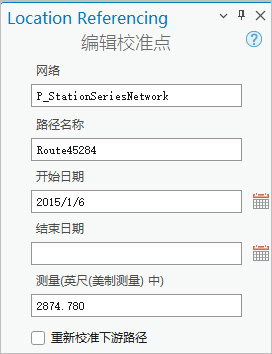

  4. 在地图上选择一个现有的校准点。
    随即显示编辑校准点窗格,其中填充了所选校准点的属性。
    “编辑校准点”窗格
  5. 将此校准应用于路径时,更改开始日期和结束日期值。
  6. 更改此校准点的测量值。
  7. 或者,选中重新校准下游路径复选框,重新校准路径下游。
    选中此复选框后,重新校准将应用于沿该路径的下游校准点。
    例如,如果在要编辑校准点位置处的现有校准(或测量值)为 5,并且路径末端的下一个下游校准点的测量值为 10,则在选中重新校准下游路径复选框的情况下,将测量值 5 更改为 6 将导致下游校准点的测量值为 11。
    取消选中此复选框后,不会将重新校准应用于沿该路径的下游校准点。
    例如,如果将该位置处的现有校准(或测量值)从 5 更改为 6,则保持重新校准下游路径复选框处于取消选中状态将导致下游校准点的测量值保持为 10。
  8. 单击运行。
