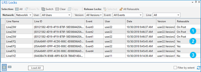

以下是 LRS 锁表的示例,user22 使用 Version2 登录:
具有 user22 的 LRS 锁表
LRS 锁表显示 user22 使用 Version2 登录。
锁由 user22 使用 Version2 获取,其编辑内容已保存,因此可释放状态值为 On Post。
锁由 user22 使用 Version2 获取,但未保存任何编辑内容,因此可释放状态值为 Yes。
锁由 user11 使用 Version1 获取,但登录用户 (user22) 未获取锁,因此可释放状态值为 No。

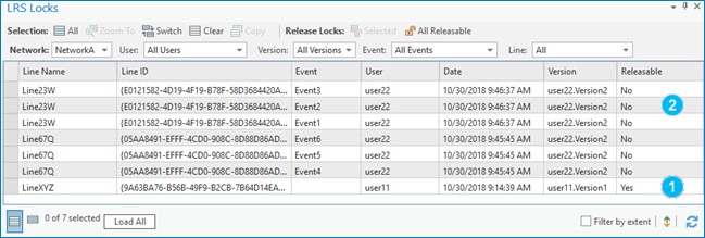

以下是 LRS 锁表的示例,user11 使用 Version1 登录:
具有 user11 的 LRS 锁表
LRS 锁表显示 user11 使用 Version1 登录。
锁由 user11 使用 Version1 获取,但未保存任何编辑内容,因此可释放状态为 Yes。
锁由 user22 使用 Version2 获取,但登录用户 (user11) 未获取锁,因此可释放状态值为 No。
