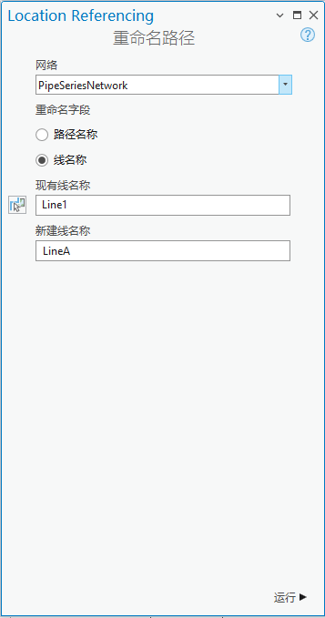

重命名路径
要使用重命名工具
重命名路径,请完成以下步骤:
在 ArcGIS Pro 工程中打开地图,然后导航至要重命名路径的位置。
在位置参考选项卡上的工具组中,单击重命名
。随即会显示重命名路径窗格。
单击网络下拉箭头,然后选择要重命名的路径所在的 LRS 网络。
如果所选 LRS 网络为线网络,则重命名字段部分将包含用于路径和线重命名选项的路径名称和线名称按钮。
要重命名线,请按照下一部分中所述的步骤操作。
如果所选网络非线网络,则仅会显示现有路径名称和新路径名称文本框。
通过执行以下操作之一指定要重命名的路径:
在现有路径名称文本框中提供路径名称。
单击从地图中选择路径
,然后单击地图上要重命名的路径。
在新建路径名称文本框中提供新路径名称。
单击运行。
重命名线网络中的线
要使用重命名工具
重命名线,请完成以下步骤:
在 ArcGIS Pro 工程中打开地图,然后导航至要重命名线的位置。
。随即会显示重命名路径窗格。
单击网络下拉箭头,然后选择要重命名的线所在的线网络。
随即显示重命名字段部分。
单击重命名字段部分中的线名称。
随即显示现有线名称和新建线名称文本框。
通过执行以下操作之一指定要重命名的线:
在现有线名称文本框中提供线名称
单击从地图中选择线
,然后单击位于地图中线上的路径。
在新建线名称文本框中提供新线名称。
单击运行。
