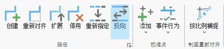

  3. 在位置参考选项卡的路径组中,单击反转 。
    “路径”组中突出显示的“反转”工具
    随即显示反转路径窗格。
