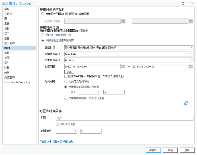

  3. 在位置参考选项卡上的工具组中,单击启用时间 。
    仅对地图中的 LRS 图层启用时间,具体如下:
    • 仅对地图中的网络、事件、交集和校准点图层启用时间。
    • 不会为地图中的中心线、红线图层或表启用时间。
    • 该工具会在图层属性对话框的时间选项卡上填充以下参数:
    1. 图层时间 - 每个要素都具有开始时间和结束时间字段
    2. 开始时间字段 - LRS 图层的 From Date 字段
    3. 结束时间字段 - LRS 图层的 To Date 字段
    4. 时间范围 - 使用以下公式计算,考虑地图中的所有 LRS 图层:
      • 自日期 - 最小值(最早日期 - 20 年,当前日期 - 20 年)
      • 至日期 - 最大值(最晚日期 + 20 年,当前日期 + 20 年)
    “图层属性”对话框的“时间”选项卡
