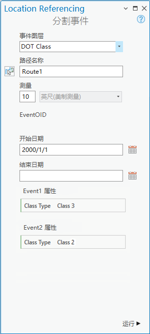

在 ArcGIS Pro 中打开地图并缩放到要分割线事件的位置。
在位置参考选项卡上的事件组中,单击分割
。分割事件窗格随即显示。
从事件图层下拉列表中,选择包含要分割事件的事件图层。
要素服务中的所有线事件图层都显示在事件图层下拉列表中。 Event1 Attributes 和 Event2 Attributes 选项和值会在事件图层更改时更新。
通过单击从地图中选择路径按钮
,然后在地图上单击要分割线事件的路径上的测量值位置来选择路径。在分割事件窗格中填充路径名称和测量选项。
该事件会在该点的任一侧分割为两个事件。 或者,您可以在文本框中提供测量值。
所选事件的事件对象 ID 将显示在 EventOID 区域中。
注:
如果显示了有关获取锁或协调的消息,则说明已启用冲突预防。
单击开始日期和结束日期日历,然后选择要分割的事件的开始日期和结束日期。
事件的开始日期默认值为当前日期,结束日期默认值为空。
根据需要编辑 Event1 Attributes 和 Event2 Attributes 值。
单击运行以使用提供的值将事件记录分割为两个事件。
保存分割事件后,将显示一条确认消息。
