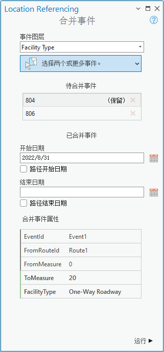

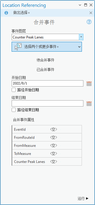

合并两个或多个事件
要使**“合并事件**窗格合并事件,请完成以下步骤:
在 ArcGIS Pro 中打开地图,然后缩放到要合并事件的位置。
单击位置参考选项卡,然后在事件组中单击合并
。随即显示合并事件窗格。
在事件图层下拉列表中,选择包含要合并事件的事件图层。
在下面的示例中,所选的事件图层为设施点类型。
通过在地图中事件周围绘制边界框选择这些事件。
提示:
可以在地图中使用任意选择工具选择事件。 还可以在合并事件窗格处于活动状态时选择事件图层属性表中的行,以填充要合并的事件表。
在任一情况下,事件必须属于在事件图层下拉菜单中指定的同一事件图层,才能填充要合并的事件表。
所选事件的对象 ID 将按照路线校准的顺序填充到要合并的事件表中。
(可选)更改开始日期和结束日期文本框中的日期。
默认开始日期即当前日期。
或者,编辑已合并事件属性部分中的属性。
事件 ID 和路径 ID 等 LRS 字段无法编辑。
注:
为合并事件属性部分中的任意字段配置时,支持编码值、范围属性域、子类型和属性规则。
单击运行合并事件。
在合并事件后,窗格顶部将显示一条确认消息。
