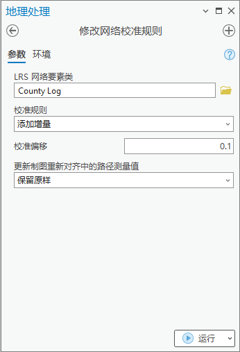

  • 相加增量 - 相加增量用于定义除了路径的起始测量值和终止测量值的总长度之外,在每个物理间隙处要添加至路径的每个测量点的值。 此方法通常用于将自定义增量值添加至物理间隙处的路径测量值并避免路径里程损失。 定义的增量值必须为数值并且可以包含小数。 定义增量值 0 时,会生成物理间隙处的校准测量值中无间隙的路径。
    使用“添加增量”校准规则的“修改网络校准规则”工具

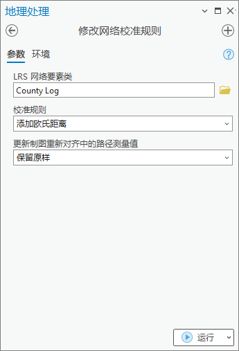

  • 欧氏距离 - 该选项用于计算并添加编辑的路线方向上每个物理间隙处的欧氏或直线距离。 计算的欧氏距离还会添加至组成路径的线段的总长度,以生成路径的起始测量值和终止测量值。
    使用“添加欧氏距离”校准规则的“修改网络校准规则”工具
