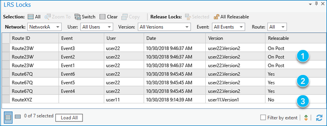

以下是 LRS 锁表的示例,user22 使用 Version2 登录:
1 |
锁由 user22 使用 Version2 获取,其编辑内容已保存,因此可释放状态值为 On Post。 |
2 |
锁由 user22 使用 Version2 获取,但未保存任何编辑内容,因此可释放状态值为 Yes。 |
3 |
锁由 user11 使用 Version1 获取,但登录用户 (user22) 未获取锁,因此可释放状态值为 No。 |

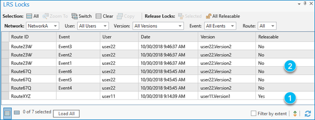

以下是 LRS 锁表的示例,user11 使用 Version1 登录:
1 |
锁由 user11 使用 Version1 获取,但未保存任何编辑内容,因此可释放状态为 Yes。 |
2 |
锁由 user22 使用 Version2 获取,但登录用户 (user11) 未获取锁,因此可释放状态值为 No。 |
