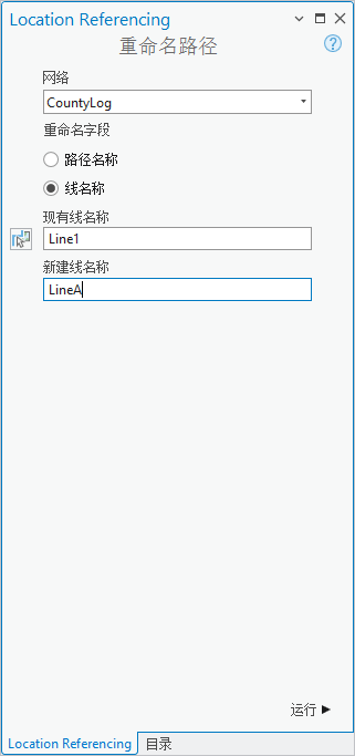

重命名线网络中的线
要使用重命名工具 重命名线,请完成以下步骤:
  1. 在 ArcGIS Pro 工程中打开地图,然后导航至要重命名线的位置。
  2. 在位置参考选项卡上的工具组中,单击重命名 。
    随即会显示重命名路径窗格。
    “重命名路径”窗格
  3. 单击网络下拉箭头,然后选择要重命名的线所在的线网络。
    随即显示重命名字段部分。
  4. 单击重命名字段部分中的线名称按钮。
    随即显示现有线名称和新建线名称文本框。
    包含线名称选项的“重命名路径”窗格
  5. 通过执行以下操作之一指定要重命名的线:
    • 在现有线名称文本框中提供线名称
    • 单击从地图中选择线 ,然后单击位于地图中线上的路径。
  6. 在新建线名称文本框中提供新线名称。
  7. 单击运行。
