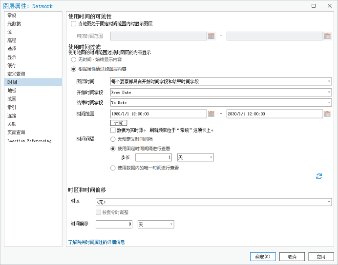

完成以下步骤,为已添加到 ArcGIS Pro 的地图中的 LRS 图层配置时间支持:
  1. 启动 ArcGIS Pro。
  2. 打开工程,然后添加需要设置时间属性的 LRS 图层。
  3. 在内容窗格中双击图层以打开图层属性对话框。
  4. 单击时间选项卡。
  5. 选择根据属性值过滤图层内容。
  6. 单击图层时间下拉箭头,然后选择每个要素都具有开始时间字段和结束时间字段。
  7. 按照包含起始日期的图层中的对应字段设置开始时间字段值。
  8. 按照包含结束日期的图层中的对应字段设置结束时间字段值。
  9. 按照数据的日期范围设置数据的时间范围值。
  10. 将时区设置为默认值。

    • 该工具会在图层属性对话框的时间选项卡上填充以下参数:
    1. 图层时间 - 每个要素都具有开始时间和结束时间字段
    2. 开始时间字段 - LRS 图层的 From Date 字段
    3. 结束时间字段 - LRS 图层的 To Date 字段
    4. 时间范围 - 使用以下公式计算,考虑地图中的所有 LRS 图层:
      • 自日期 - 最小值(最早日期 - 20 年,当前日期 - 20 年)
      • 至日期 - 最大值(最晚日期 + 20 年,当前日期 + 20 年)
    “图层属性”对话框的“时间”选项卡
