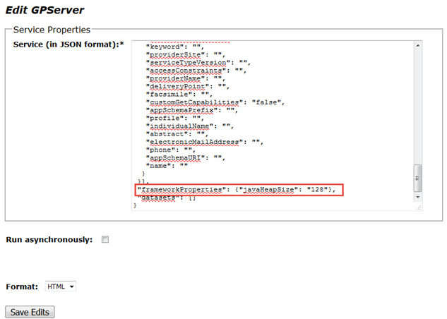

  5. 在服务属性页面中,单击 frameworkProperties 链接以查看具有采用 JSON 格式的可编辑服务属性的页面。
    采用 JSON 格式的服务属性的示例
  6. 如果 javaHeapSize 未在服务属性中列出,则以 JSON 格式添加属性 {"javaHeapSize":"128"} 。 如果包含 javaHeapSize ,则将值增加至适当的大小。
  7. 单击 保存编辑内容 进行保存并结束编辑。
