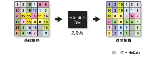

要按相等间隔划分值的范围,您可以通过分割工具按间隔或面积对输入栅格进行重分类。 例如,如果输入栅格中值的范围为 1 到 200,而要分割的间隔数为 10,则输出栅格中将含有介于 1 到 10 之间的 10 个值。 输入栅格中值介于 1 到 20 之间的像元将指定为 1,值介于 21 到 40 之间的像元将指定为 2,依此类推。
以下示例将基础栅格中的原始值重分类为 10 个相等的间隔,以分配新的重分类值。 基础栅格中值的范围介于 1 到 20 之间,而输出栅格中值的范围介于 1 到 10 之间。
利用“分割”工具按间隔进行重分类
利用“分割”工具按间隔进行重分类

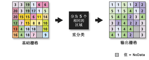

类似于将栅格分割为相等的间隔,将栅格分割为具有相等面积的组需要定义要将输出栅格分割到的组数。 定义组数后,分割工具将根据各区域的像元数量尝试将数量相等的像元分配到对应的组中。 输入栅格中各个区域的值的数量和像元数量以及指定的组数将决定各个输出值或各组中所含像元数量近乎相同的程度。
在下例中,基础栅格中的原始值将重分类为五个相等的区域,每个区域包含的像元数量大致相同(尽可能接近)。
利用“分割”工具按面积进行重分类
利用“分割”工具按面积进行重分类
