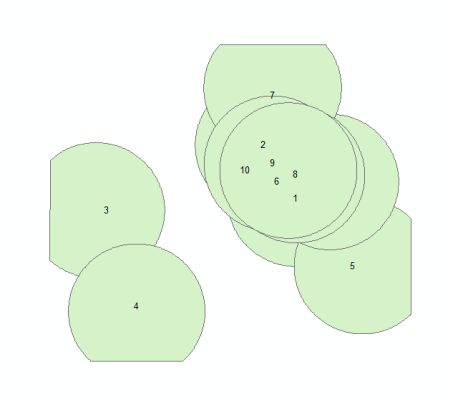

例如,下面显示了两个要素图层;第一个包含 10 个要素,第二个包含 1 个要素。
输入 1
输入 1 包含 10 个重叠面要素,由对象 ID 标注。
输入 2
输入 2 包含 1 个面要素,由对象 ID 标注。

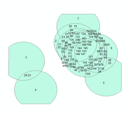

下图显示了使用两个输入的相交工具的结果。 无论是哪个输入,都会计算所有要素的交点。 这可以产生比输入中发现的更多的要素。 在这种情况下,输出中的要素 (167) 比两个输入中的要素 (11) 更多。
相交工具输出
相交工具输出有 167 个输出要素,由 OID 标注。
