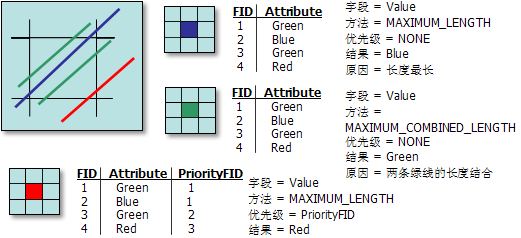

使用不同像元分配类型选项的示例
下图显示了像元分配类型的示例。
不同选项的示例。
