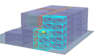

下面的示例显示了使用 在某一距离范围内 (Python 中的 WITHIN_A_DISTANCE )或 在某一 3D 距离范围内 (Python 中的 WITHIN_A_DISTANCE_3D )空间关系时得到的不同结果。 输入要素图层 是房间(紫色立方体), 选择要素 是黄色的小圆。操作试图回答的问题是:哪些房间位于特定的 x,y,z 位置(黄点)的距离内? 如果使用的 关系 不同,结果也会有很大的不同。如果使用 在某一距离范围内 (Python 中的 WITHIN_A_DISTANCE )关系,那么将选择距离(仅使用 x 坐标和 y 坐标)内的所有房间,因此从底层到顶层之间的房间都将被选取。
选择符合黄点在某一距离范围内要求的房间的结果

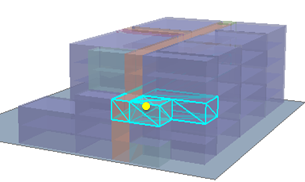

然而,如果使用 在某一 3D 距离范围内 关系,那么 x,y,z 位置(黄点)和各个房间之间的距离将使用三维方法来计算,因此,只有位于该点真正 3D 距离内的房间才会被选取。
选择符合黄点在某一 3D 距离范围内要求的房间的结果
