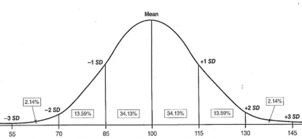

    3. 数据缩放和归一化 - 在训练 OLS(残差)等线性模型机器学习模型时,核心假设之一是被训练的数据为正态分布的;也就是说,它遵循钟形曲线。
      正态分布的数据
      在使用线性模型之前,需确保数据集中的每一列都是正态分布的。 如果某一列不是正态分布,则通常会对数据应用变换以将其变换为正态分布。

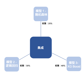

创建一个集成
集成是模型集合,通过加权平均或投票组合其预测。
模型集成
用于创建集成的最常见策略包括 bagging(以随机森林为示例)和 boosting(XGBoost 是 boosting 的一个示例),它结合了属于相同算法的模型的输出。 最近的技术,例如 Caruana 等人于 2004 年 在模型库中集成选择 中提到的技术,可以组合不同的模型。

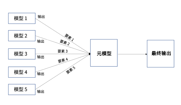

模型堆叠还涉及组合多个模型的结果并从中派生结果。
模型堆叠
虽然集成方法通过为输出赋予不同的权重来组合各种模型的结果,但堆叠可以使用每个基本模型的输出作为要素并将其添加到更高级别的模型,即元模型。 将更高级别元模型的输出用作最终输出。
为了提高性能,您可以创建模型堆叠并将它们的输出组合起来形成一个集成堆叠。

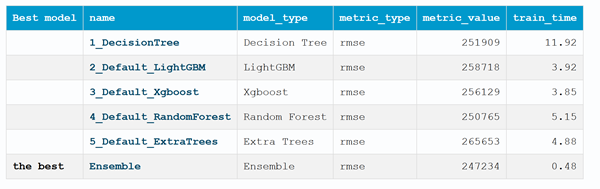

报表主页显示排行榜。 工具输出窗口中也提供了相同的信息。
报告排行榜
排行榜显示了评估的模型及其指标值。 在这种回归问题的情况下,具有最小 RMSE 值的模型被认为是最佳模型(在本示例中,为集成模型)。 对于分类问题,它会有所不同(例如 logloss)。

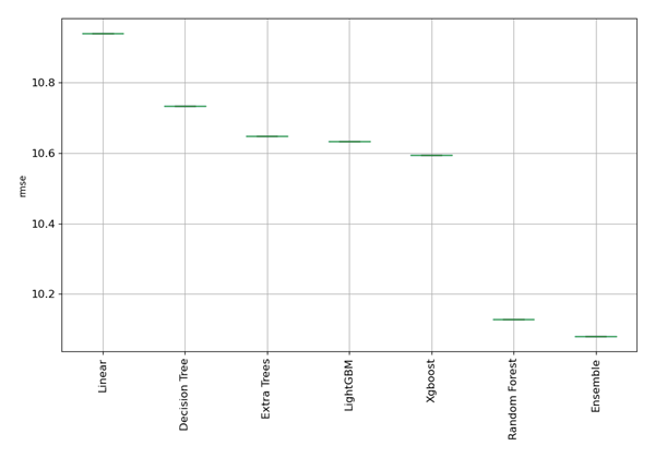

下列 AutoML 性能箱型图将不同模型的评估指标与 y 轴上的评估指标 (RMSE) 和 x 轴上的模型进行比较,如下所示。 箱型图显示最好的模型是具有最低 RMSE 的集成模型。

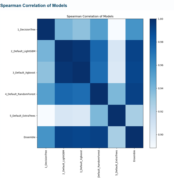

为所有评估的模型生成 Spearman 相关性如下所示,更密切相关的模型以较深的蓝色阴影显示。 例如,LightGBM 和 XGBoost 的输出是最密切相关的(此情况在预期中,因为两者都是 boosting 算法)。 与 ExtraTrees 输出相比,LightGBM 输出与 RandomForest 输出更为相似。

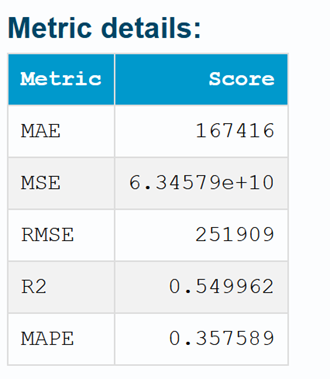

除了用于评估的指标外,同一页面还显示了其他指标。 以下示例中介绍了一个回归任务,您可以看到 MAE、MSE、RMSE、R2 以及用于模型评估的 MAPE 指标。
度量指标

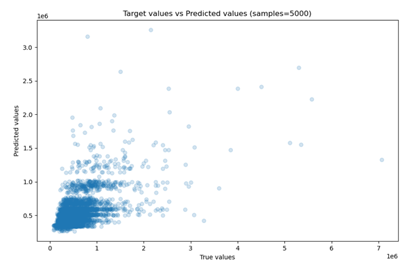

还显示了 5000 个数据点样本的实际输出和预测输出的散点图。
实际与预测散点图:model1
实际与预测散点图:model2
您可以使用此图表来确定模型的性能。 上图显示了从报表中获得的两个模型的散点图比较。 第二个模型比第一个模型表现更好,其中预测值和实际值差异更大。

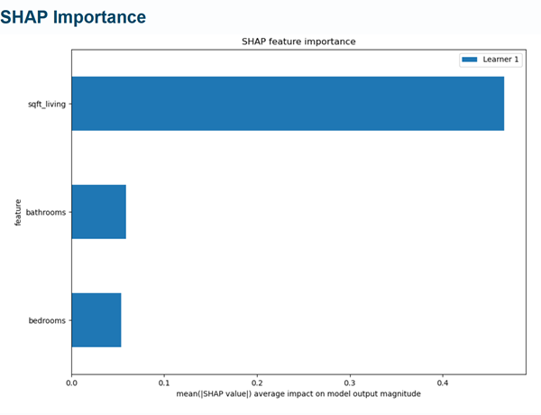

为使模型更易于解释,将在报告中包含最终模型中每个变量的重要性(类似于 sklearn 中的要素重要性)。 与 sklearn 不同,也可以为 sklearn 的非树模型生成该图。 SHapley Additive exPlanations (SHAP) 提供了对非基于树的模型的模型解释功能。
SHAP 是一种博弈论方法,可用于解释任何机器学习模型的输出。 它使用博弈论中的经典 Shapley 值及其相关扩展模块将最优配额分配与局部解释连接起来。 有关 SHAP 及其实施的详细信息可在 SHAP GitHub 文件夹中找到。 SHAP 输出仅适用于 基本 选项。
在下列图表中,您可以可视化住房数据集中每个变量对训练模型的全局影响。 它表明在预测房价时,sqft_living 要素对模型的影响最大,也是最重要的要素,其次是浴室和卧室的数量。
SHAP 要素重要性图表

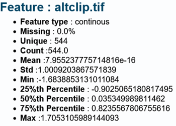

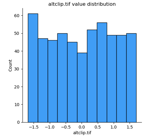

使用 基本 选项,您还可以选择查看自动探索性数据分析报告(EDA 报告),该报告可以打印出目标变量的汇总统计数据和模型训练中使用的预测变量。 以下是名为 altclip.tif 的变量的示例 EDA 报告:
样本变量的汇总统计量
变量分布
