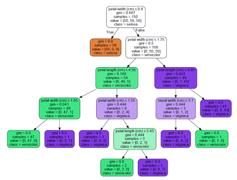

在以下示例中,显示了基于花瓣和花萼的宽度和高度对花朵进行分类的决策树:
对花朵进行分类的决策树示例
