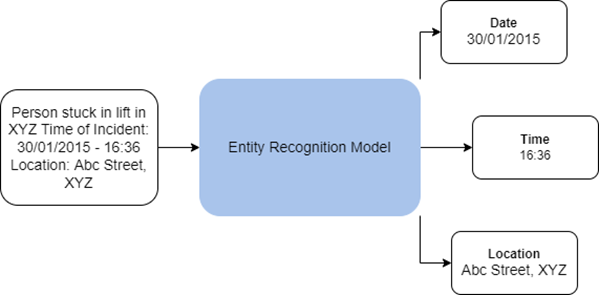

实体识别模型流程图
该实体识别模型用于从文本报告中提取日期、时间和位置等实体。

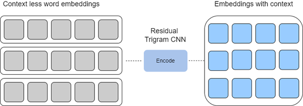

  • 编码 - 在此过程中,上下文被编码为一个单词矢量。 这是通过残差三元卷积神经网络 (CNN) 实现的。
    编码工作流

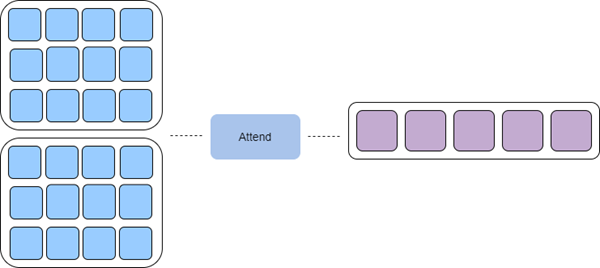

  • 关注 - 上一步骤的矩阵输出将减少为一个单一矢量,该矢量将被传递给标准前馈网络进行预测。 这一步与注意机制有类似的效果。
    参加工作流

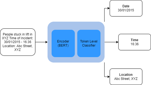

实体识别模型组件
