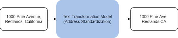

文本转换模型流程图

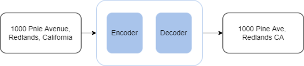

地址标准化的文本转换模型可以纠正拼写错误并标准化街道地址。
ArcGIS 中的文本转换模型以 Vaswani 等人在开创性 " Attention is All You Need " 论文中提出的转换器架构为基础。 这样可以在需要更少的标注数据训练模型的同时,实现更准确且可并行化的模型。
在内部,ArcGIS 中的文本转换模型为编码器-解码器模型。 编码器的关注图层接收输入文本中的所有单词,但解码器的关注图层只能访问正在处理的单词之前的单词。 然后解码器将转换已编码要素表示以生成令牌的输出序列。 熟知的编码器-解码器模型包括 BART 和 T5。
编码器和解码器描述如下:
  • 编码器 - 编码器将输入文本转换为固定长度要素矢量形式的数字表示。 这种数字表示保留了输入文本的语义。
  • 解码器 - 解码器从编码器获取已编码要素矢量,并将它们与输入序列组合以生成令牌的输出序列。
