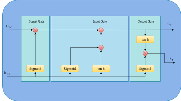

LSTM(长短期记忆)
时间序列数据本质上具有时间性或顺序性,可以通过递归神经网络 (RNN) 进行处理。 RNN 会记住过去的信息并将其传递给当前的输入状态。 然而,由于梯度消失,普通 RNN 无法记住长期依赖关系。 LSTM 是 RNN 的升级版,可以解决此问题。 LSTM 由单元组成,每个单元由 4 个神经网络组成,借助这些神经网络,可以使用来自新输入和过去输出的信息来更新其单元状态。
LSTM 模块

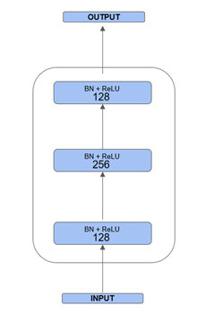

全卷积网络 (FCN) 主要用于图像的语义分割和其他计算机视觉问题。 它们将图像作为输入,并将其传递给一系列卷积层以提取重要特征。 此类神经网络还能够提取时间序列数据中的趋势和季节性,并为时间序列预测提供令人惊讶的良好结果。 给定输入时间序列数据,一维过滤器将在每个卷积层中滑过该数据,以提取具有高预测能力的时不变判别性特征。
由于参数减少 (因在输入图层和输出图层之间提供了局部连通性),因此卷积层的计算效率非常高。 参数共享还通过为各个过滤器设置相同的内核权重来显著减少所需参数的数量。 卷积神经网络最突出的优势是移位不变性,由此使得该网络在检测重要特征时具有鲁棒性,而不考虑其在数据中的位置。
FCN 时间序列模型使用 3 个 1D 卷积层,没有跨步和池化。 将在架构的最后一层完成平均池化。 每次卷积后,将执行批量归一化,并使用已校正线性单元 (ReLU) 作为激活函数。 该网络架构如下图所示:
FCN 架构
显示了用于时间序列预测的完全卷积网络架构。

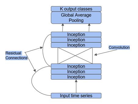

InceptionTime
此 CNN(卷积神经网络)基于之前提出的用于图像分类的 Inception 网络 "Going Deeper with Convolutions" (2015) [1]。 在 InceptionTime 之前,神经网络的计算能力基于其深度。 本文中提出的 Inception 模块将并行使用各种卷积并串连其输出,由此增加网络的深度和宽度,同时保持计算预算不变。
InceptionTime 模型将此架构应用于时间序列预测。 在此模型中,将针对核长度大小为 10、20 和 40 的一维卷积层以及大小为 3 的最大池化层完成串联。 此外,每三个 Inception 模块将引入一个残差连接,如下图所示。 Inception 网络还会大量使用瓶颈层,其中使用了长度为 1 和步长为 1 的滤波器来降低时间序列的维度以及模型复杂度,同时防止过度拟合。 该网络中使用了多个此类 Inception 块,然后是全局平均池化层。
InceptionTime 架构
显示了适用于时间序列预测的 InceptionTime 架构。

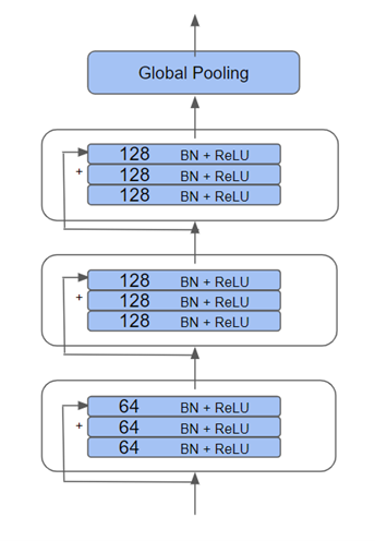

ResNet
深度神经网络的传统观点是,网络越深,则其性能应越好,因为可以使用更多参数来学习复杂任务。 然而,根据观察,由于梯度消失的问题,模型性能实际上随着深度的增加而下降。 为了解决此问题,ResNet 架构中引入了残差块。 该模型由残差块组成,其中添加了跳跃连接或快捷连接。 这些直接连接允许梯度沿着它们不受阻碍地流向网络的较早层,以便更好地学习。
对于时间序列预测,Wang 等人在 2016 年的 "Time Series Classification from Scratch with Deep Neural Networks: A Strong Baseline" 论文中 对该架构进行了调整。 该网络将使用 3 个残差块,如下图所示。 每个块包含 3 个卷积与批量归一化的组合,并使用 ReLU 作为激活函数。 在输入和输出处添加跳跃连接。 此处使用的滤波器大小分别为 64,128 和 128,最后一层将使用全局平均池化。
ResNet 架构
显示了适用于时间序列预测的 ResNet 架构。

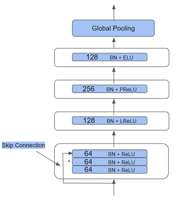

ResCNN
该网络是 ResNet 和卷积神经网络的组合。 为了实现更好的信息传输,在网络中添加了单一跳跃连接。 为了解决由于所有残差块中的跳跃连接导致的过度拟合,该架构仅在第一个块中使用跳跃连接,如下图所示。 将在不同的层中使用各种激活函数,包括 ReLU、LReLU、PReLU 和 ELU,以实现良好的抽象化 [2]。
ResCNN 架构

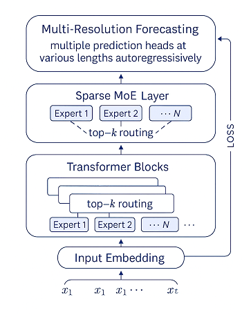

TimeMoE
Time-MoE 架构是一个可扩展的仅解码器变换器框架,专门用于预测时间序列。 它内置混合专家模型 (MoE) 机制,在推断期间仅激活其一部分的大型参数空间,从而可以跨各种预测任务实现高效计算和专业化。 该模型支持长输入序列(最多 4,096 个时间步s)和任意预测水平,灵活性非常高。 它将专门的基于 MLP 的受限输入嵌入用于时间序列数据并将旋转位置嵌入(RoPE)用于时间编码。 该架构完全可训练,从而允许研究人员和专业人员在域特定数据集上对其进行微调或从头开始训练,对模型设计、专家路由和训练配置实现完全控制。
TimeMoE 架构
显示了用于时间序列预测的 TimeMoE 架构。

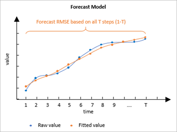

    该工具通过组合来自时空立方体不同位置的数据来训练单个模型,并且该模型将学习每个位置处的数据的显著特征。 然后,可以使用经过训练的模型在未来的时间片进行预测。 将使用预测均方根误差 (RMSE) 来测量模型对现有训练数据的拟合度,它等于模型学习的值与时间序列的实际值之间的均方差的平方根。
    预测 RMSE
    其中 T 为时间步长数,ct 为模型学习的值,rt 为时间 t 处时间序列的原始值。
    下图显示了时间序列的原始值以及时间序列模型学习的值。 预测 RMSE 将测量这两个时间序列之间的差异程度。
    预测模型
    预测 RMSE 仅会测量曲线对原始时间序列值的拟合程度。 它无法测量经过训练的模型预测未来值的能力。 常见的情况是,模型会紧密拟合时间序列,但在外推时无法提供准确的预测,因此验证 RMSE 是一个更加可靠的指标。

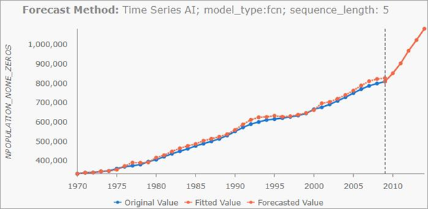

弹出图表
使用 浏览 导航工具单击地图上的任何要素将在 弹出窗口 窗格中显示一个图表,其中显示了时空立方体的值以及拟合值和预测值。 时空立方体的值将显示为蓝色,并通过蓝线进行连接。 拟合的值将显示为橙色,并通过橙色虚线进行连接。 预测的值将显示为橙色,并通过表示森林模型预测的橙色实线进行连接。 可以将鼠标悬停在图表中的任何点上,以查看该点的日期和值。
预测方法
弹出图表将显示原始值、拟合值和预测值。
