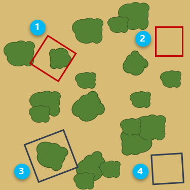

在对象检测和分类中,可使用模型预测正类或反类,并且预测可以为正确或错误。 例如,当检测影像中是否存在树木时,正类可以是“树木”,而反类可以是“无树木”。 当预测正确时,意味着发生了正确预测;而当预测错误时,意味着发生了错误预测。
在下图中,红色边界框表示正确预测,模型预测到存在树木。 深蓝色边界框表示错误预测,模型预测到不存在树木。
在树木检测模型中的真正、真负、假正和假负结果说明
下表介绍了每个边界框的解释。
数值
描述
真正 - 模型预测到存在一棵树,实际上确实存在。
假正 - 模型预测到存在一棵树,实际上并不存在。
假负 - 模型预测到不存在树木,实际上存在。
真负 - 模型预测到不存在树木,实际上确实不存在。

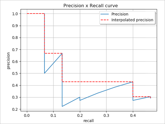

  • 精确率-召回率曲线 - 这是精确率(y 轴)和召回率(x 轴)的绘图,用于评估对象检测模型的性能。 如果精确率随着召回率的增加而不断增加,则该模型会被视为良好的预测模型。
    插值精确率在真实精确率上以虚线绘制的精确率-召回率曲线
    显示了精确率-召回率曲线(Padilla 等人于 2020 年提出)。
  • 平均精度 - 平均精度 (AP) 是介于 0 和 1 之间的所有召回率值的精度平均值。 AP 可以解释为找到精确召回曲线下的面积。 通过在所有点上进行插值,AP 可以解释为精确率-召回率曲线的曲线下面积。
