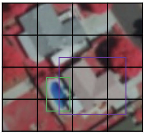

格网像元
SSD 不使用滑动窗口,而是使用格网划分影像,每个格网像元可用于检测影像的该区域中的对象。 检测对象意味着预测该区域内对象的类别和位置。 如果不存在对象,则将该区域视为背景类并忽略其位置。 例如,您可以在下面的示例中使用 4 x 4 格网。 每个格网像元均可以输出其所包含的对象的位置和形状。
4 x 4 格网
显示 4 x 4 格网的示例。

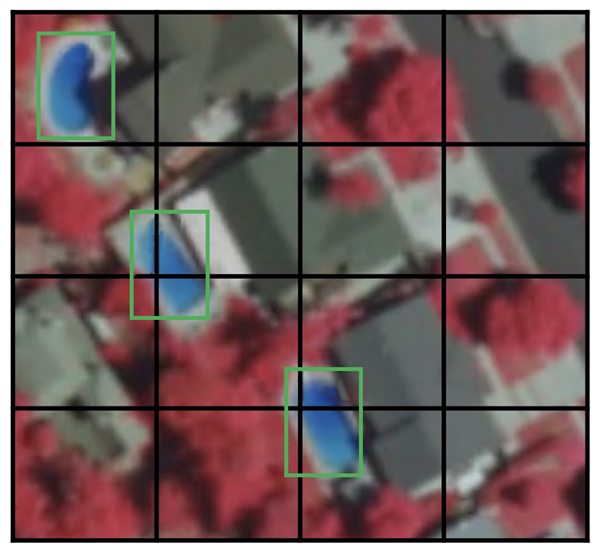

锚点框
可为 SSD 中的每个格网像元分配多个锚点框(或现有框)。 这些锚点框为预定义框,每个锚点框用于检测格网像元内对象的大小和形状。 例如,下图中的游泳池对应较高的锚点框,而建筑物对应较宽的框。
两个锚点框的示例
显示两个锚点框的示例。
两个锚点框的图例
显示两个锚点框的图例。
SSD 在训练时使用匹配阶段将适当的锚点框与影像中每个实际地表对象的边界框进行匹配。 本质上,对象重叠度最高的锚点框可用于预测该对象的类及其位置。 此属性可用于训练网络,并在训练网络后预测检测到的对象及其位置。 实际上,每个锚点框均由纵横比和缩放级别指定。

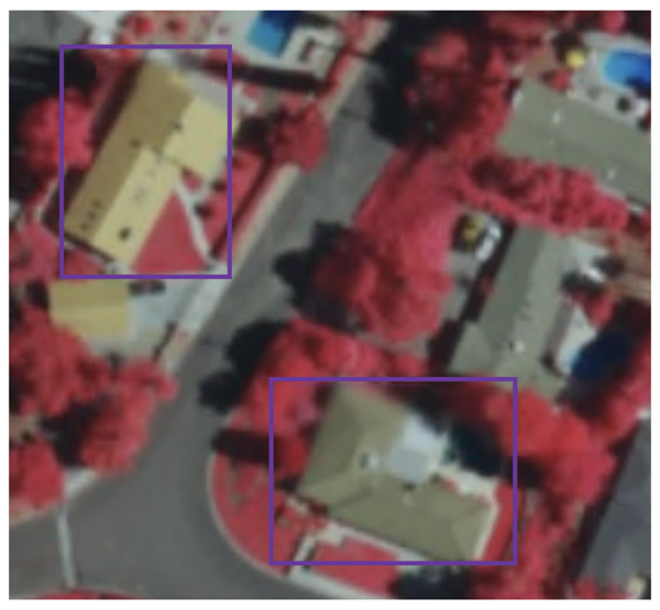

纵横比
并非所有对象都是方形对象。 有些对象较长,有些对象较宽(程度不同)。 SSD 架构通过锚点框的预定义纵横比来解决此问题。 借助比例参数,您可以在每个缩放或比例级别为与每个格网像元关联的锚点框指定不同纵横比。
建筑物边界框
建筑物 1 的边界框较高,而建筑物 2 的边界框较宽。
