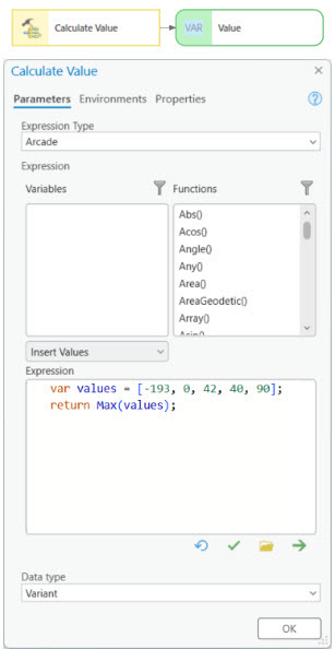

数学分析
计算值 工具支持 Arcade Max 函数,可获取一组数字中的最大值。
返回数字数组中的最大值。
var values = [-193, 0, 42, 40, 90];
return Max(values);
“计算值”工具中的 Arcade Max 函数

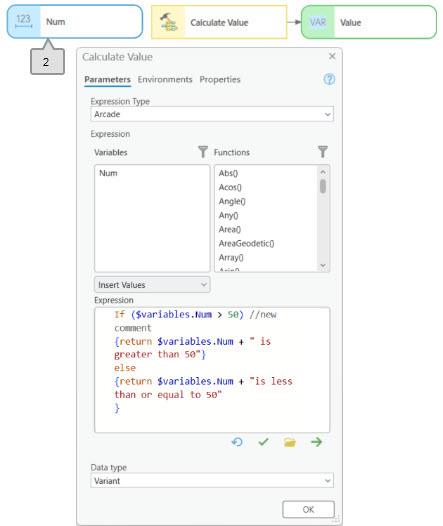

If-then-else
表达式 参数同样可以接收来自输入变量的值。 在以下示例中, if 关键字定义了条件为 true 时执行的语句块。 else 关键字定义了条件为 false 时执行的语句块。 条件必须评估为 true 或 false,否则表达式将失败。
以下示例评估了定义的输入变量是否大于 50,如果为 true 时则返回一条注释;否则,返回另一注释。
“计算值”工具中的 If-then-else 表达式
