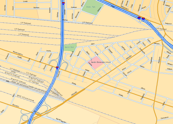

在本例中,街道数据的采集方法为:若线要素未在其交点处进行分割,则禁止彼此交叉。这会导致毫无必要地分离许多街道。下面的地图显示的是街道以及采集的其他街道数据,例如铁路线和行政边界。
街道和铁路线的地图

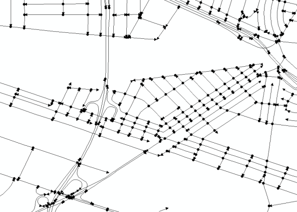

查看原始街道要素类数据并借助三角形表示线要素端点,可以清楚地看到街道要素中(尤其是在公路与铁路线的交叉区域中)存在许多中断。
原始街道数据(显示的端点位于每个相交处,在某些情况下,它会沿着街段)

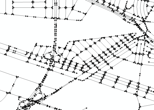

对这些数据运行 融合网络 工具后,与原始数据中的 824 个街道要素相比,生成的数据中包含的街道要素则更少,仅 150 个。请注意,下面的地图中显示的三角形更少。
相同的街道数据(运行融合网络工具后,存在的端点更少)。
该操作是通过合并属性相同的相邻线要素完成的。请注意,线的端点也不再需要出现在街道相交处 - 覆盖连接点(这里显示为圆)会在街道实际相交处创建,而不会在没有连接的位置创建。在端点处相交的街道仍然连接在一起。
