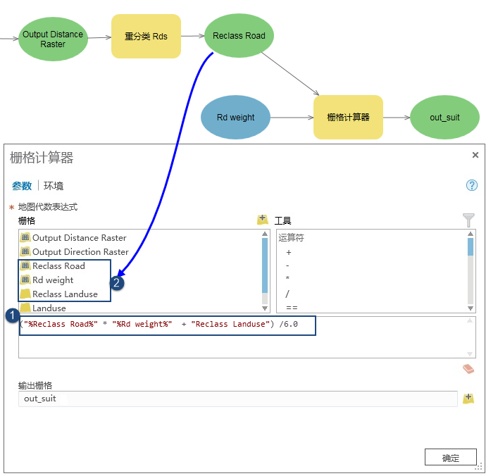

在“模型构建器”中使用栅格计算器工具时,唯一的区别是变量可用作输入和图层。 有关 ModelBuilder 中的语法、可用的变量类型以及栅格计算器工具的连接行为的详细信息,请参阅栅格计算器工具帮助。
变量和图层在表达式
下例显示了正在模型中使用的栅格计算器工具的地图代数表达式语法。
  • 在本例中,使用了栅格数据集变量、长整型变量和栅格图层。
    请注意,不同变量的语法略有不同:
    变量或图层名称
    变量类型
    语法在表达式中首次出现的方式
    Reclass Road
    栅格数据集变量
    "%Reclass Road%"
    Rd weight
    长整型变量
    %Rd weight%
    Reclass Landuse
    栅格图层
    "Reclass Landuse"
    要使输入中添加正确的语法,请完成以下步骤:
    1. 请在表达式框中的适合位置放置指针。
    2. 双击相应图层。

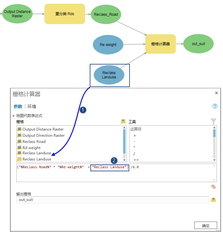

    带有使用变量和图层的表达式的栅格计算器工具
    显示了带有使用变量和图层的简单表达式的“栅格计算器”工具。
  • 单击确定关闭栅格计算器工具对话框之后,代表 Reclass Landuse 图层的变量将被作为模型变量添加到模型中。
  • 当栅格计算器工具对话框重新打开时,请注意以下事项:
    • Reclass Landuse 变量将添加到此列表。
    • 表达式中的语法已从图层语法 ("Reclass Landuse") 更新为变量语法 ("%Reclass Landuse%")。
