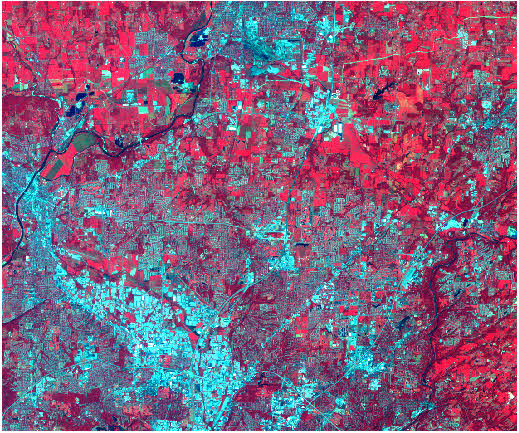

分类的输入多波段栅格是俄亥俄州辛辛那提市北部地区的原始四波段 Landsat TM 卫星影像。
输入 Landsat TM 影像
显示为伪彩色影像的 4、3 和 2 波段 Landsat TM 影像示例。

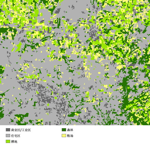

分类栅格显示如下:
输出已分类的土地利用地图
输出已分类的土地利用地图。
还创建了一个输出置信栅格。 以下是针对置信栅格生成的属性表。 它显示了按置信度等级分类的像元数。 值 1 表示正确分类的几率至少为 0.995。 有 69 个像元是按该置信度进行分类的。 值 5 表示正确分类的几率至少为 0.9,但低于 0.995。 有 744,128 个像元正确分类的几率低于 0.005,其对应的值为 14。
