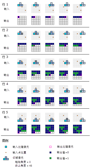

使用楔形邻域
楔形邻域由起始角度、终止角度和半径进行定义。 楔形按逆时针方向从指定起始角延伸到终止角。 角度以算术角度为单位进行测量,其中 0 度从 x 轴正向(3 点钟方向)开始测量。
在以下示例中,指定楔形邻域的起始角度为 0 度,终止角度为 45 度,并且半径为 2 个像元。 随即指定一个小的 5 × 5 像元范围,其中存在两个输入点位置。 每个点的属性值为 1,且计算的统计数据为最大值。 下图演示了从左上角开始的逐行扫描过程。 将通过行中的每个像元对邻域进行遍历,并将显示生成的输出像元值。 将针对输出栅格中的每一行重复此过程。
点统计的扫描过程
楔形邻域扫描过程示例。
值得注意的是,该工具将根据每个输出像元周围指定邻域中出现的点进行评估,而不是每个输入点周围邻域中出现的点。
