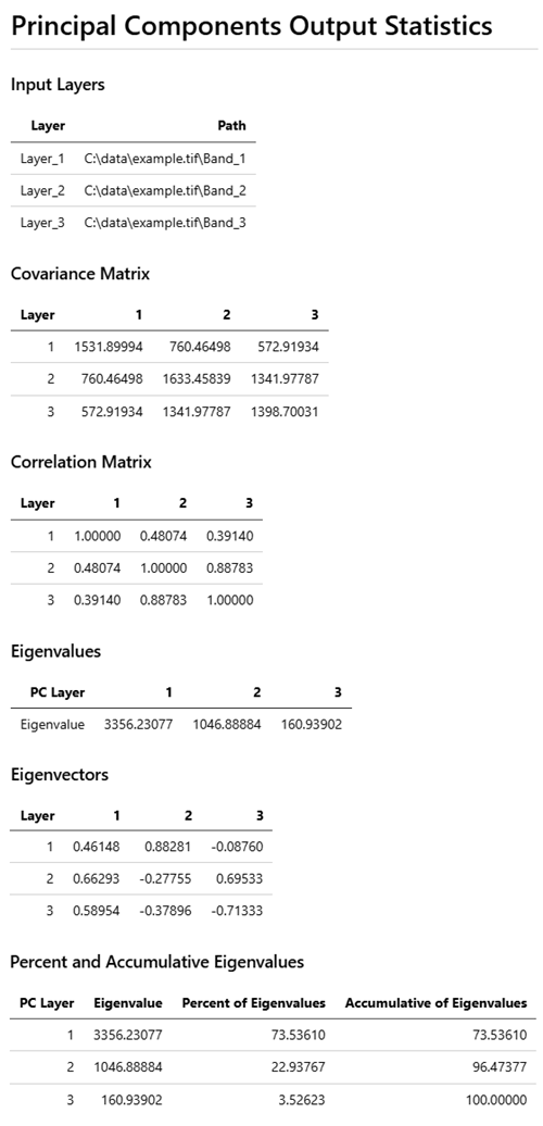

输出数据文件支持采用逗号分隔值 (CSV) 格式或 Markdown 格式进行创建。 以下是为三个主成分创建的 Markdown 格式输出数据文件的示例。
Markdown 格式输出数据文件示例
