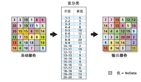

以下示例将输入基础栅格中的原始值逐一重分类为新的重分类值。 输出值的范围为 0 到 20。
按单个值进行重分类示例
按单个值进行重分类示例
